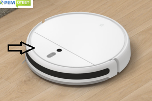

Ниже представлена картинка, где на устройстве указаны датчики высоты, они находятся рядом с опорным колесом:

У нас примерно год в эксплуатации, вот такой
робот-пылесос "Xiaomi".

В моем случае, нужно открыть крышку (переднюю) пылесоса, она на защелке.
Далее нажимаем на кнопку "сброс" и удерживаем её секунд 3-5.
