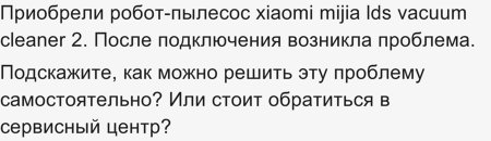

Приобрели робот-пылесос xiaomi mijia lds vacuum cleaner 2. После подключения возникла проблема в том, что он просто напросто не едет. Поворачивается, включается щетка, но дальше не едет, через секунд 15 отключается, в момент его «работы» блокируются колеса. Батарея 100%. Подскажите, как можно решить эту проблему самостоятельно? Или стоит обратиться в сервисный центр?
