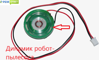

В моем случае динамик уже менялся на новый, вот так
он выглядит, ремонту не подлежал.
