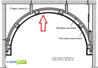

В моем случае арочный проем делался из профилей, включая арочный профиль, так же использовались подвесы и вся эта"конструкция" обшивалась гипсокартоном, вот схема для наглядности.
Чтобы вернуть проему первоначальный вид ("прямоугольный" дверной проем, как Вы пишите) нужно демонтировать гипсокартон и каркас под ним.
Выкручиваем саморезы, убираем ГКЛ
далее демонтируем каркас, то есть выкручиваем саморезы из дюбелей, в общем-то всё.

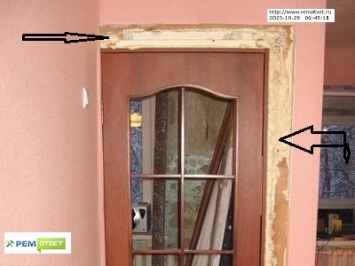

Определитесь с размерами межкомнатной двери, которая будет устанавливаться в проем.
Вам нужен размер (ширина, высота) не дверного полотна, а дверной коробки.
К этому размеру прибавьте 10 - 15 мм этот зазор нужен для монтажной пены и чтобы был "маневр" при установки коробки по уровню.
Далее покупаем брус, учитывайте толщину проема и размеры бруса, если брус толще, выступает за габариты проема, то лишнее можно снять рубанком.
Вначале крепим горизонтальный брус (верхний, по ширине проема), измеряем ширину проема, отрезаем брус по размеру и расклиниваем его в проеме, то есть с размером нужно не ошибиться.
Можно брус зафиксировать (без расклинивания) к верхней части проема при помощи саморезов и распорных дюбелей.
Сверлим отверстия в брусе, через эти отверстия делаем разметку, убираем брус, далее сверлим отверстия в проеме, забиваем дюбеля и крепим саморез, через брус в дюбель.
Вместо дюбелей, верхний горизонтальный брус, можно закрепить стальными уголками.
Точно также крепится и вертикальный брус.
Всё, вставляем дверную коробку в прямоугольный проем.
