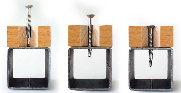

Происходит это так, смотрите на картинке:
Имеющийся на острее сверла бур сверлит отверстие соответственно диаметру резьбы на саморезе, но после бура на саморезе флюгель имеются специальные лопасти, которые при прохождении расширяют отверстие в деревянной детали, чтоб она не зависала на резьбе.
Поэтому шляпка самореза флюгель хорошо притягивает деревянную деталь.
После того, как саморез просверлил отверстие в металле и углубился до лопастей, они сламываются и резьба качественно и надёжно вворачивается в металл.
