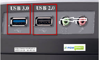

Также в ноутбуке могут быть разные порты, USB-2.0, USB-3.0, вот фото
для наглядности, попробуйте переключиться на другой ЮСБ порт, возможно Ваш планшет поддерживает только один из них.
