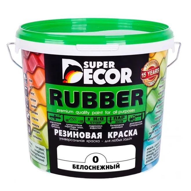

Можно, только зачем не ясно. Сейчас есть резиновые краски, которые наносятся на поверхности которые расширяются под действием температуры или изменяют объём из-за давления жидкости. Как правило такие краски предназначены для шифера или железа. Но пластик тоже можно покрасить. Канистру перед этим нужно хорошо обезжирить, а краску наносить в два раза как бы втирая кистью, тогда пленка будет держаться хорошо.
