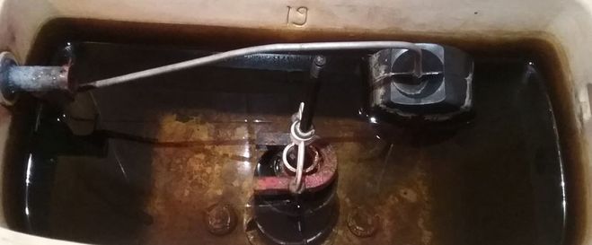

Здесь нет известкового налёта.
Здесь присутствуют илистые отложения системы холодного водоснабжения с плохой очисткой.
Данный вид загрязнения лечится препаратами на основе хлора. Такими как "Белизна" и ей подобными.
Известковый налёт лечится составами с кислотой в процессе нейтрализации(можно лимонной). Например кислотные аккумуляторы авто лечат пищевой содой(нейтрализуют).
Ну, а ржавчина(в Вашем случае) заменой болтов на новые или из нержавейки(есть в продаже).
