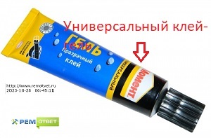

Что касается клея, то важно учитывать в каких условиях будет эксплуатироваться это изделие .
Я покупал вот такой
бесцветный универсальный, влагостойкий и морозостойкий клей-гель "Момент".
Он склеивает многие материалы в любых сочетаниях, включая резину и дерево (фанеру).
Консистенция клея густая (это гель) это особенно важно если работа проводится на вертикальной поверхности, он не стекает.
Обезжириваем и резину, если поверхность гладкая, можно зашкурить.
Затем наносим клей-гель равномерным и тонким слоем на обесклеиваемые поверхности.
Ждем примерно 5-10 минут (клей на ощупь должен быть сухим, после "выдержки") и с силой прижимаем резину к поверхности фанеры.
Важно, прочность зависит не от длительности выдержки, а от силы прижатия одного элемента к другому.
И уделите особое внимание краям резины "разглаживаем" с прижимом, её от центра к краям, выгоняем остатки воздуха из под резины.
