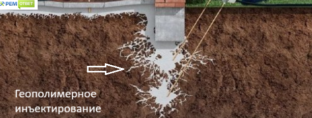

И только после этого в грунт под фундаментом закачивается и причем, под серьёзным давлением (см. выше, о необходимости оборудования) так называемый "геополимер", вот фото
для наглядности.
На следующем этапе, после того как смола затвердеет, заделываются ранее проверенные скважины и отверстия.
В итоге усиливается несущая способность грунта под фундаментом, геополимер (смола, если проще) заполняет все пустоты в грунте.
Давление оказываемое смолой вертикальной направленности, то есть, "просевший" фундамент выравнивается, естественно, всё это происходит, под контролем специалистов.
