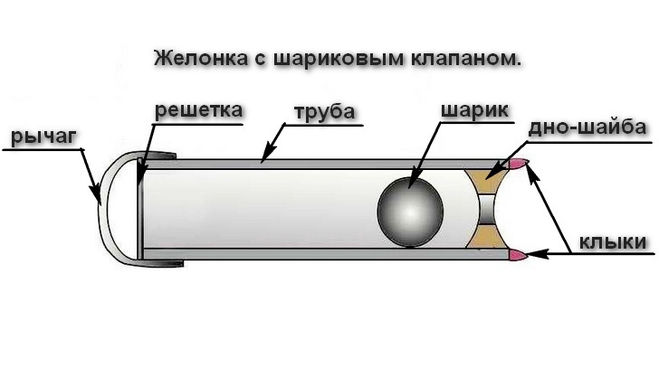

Как для прочистки, так и для изготовления новой скважины в песчаных грунтах, используют желонку-это такое приспособление, которое при резком опускании вбирает в себя песок, а клапан (шар) не даёт ему выйти назад.
Процесс происходит так: Приподнял на полметра- резко опустил, и так несколько раз. Потом вытащил желонку и высыпал (вылил) через верх. Снова опустил в скважину.

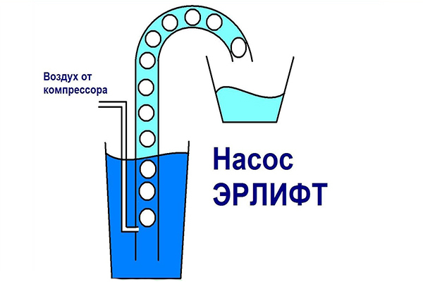

Пока искал способ выполнить очистку скважины от песка и сам нашел метод решения данной проблемы. И решил поделиться полезной информацией. Дело в том, что у меня абессинская скважина и труба довольно маленького диаметра. Всего полтора дюйма. Единственная проблема была, это найти компрессор. И так сам принцип. Необходимо взять кусок кислородного шланга, чтобы можно было свободно запустить его в скважину. Одевается на нижний участок этого шланга изготовленный из трубы наконечник, который вставляется в шланг и запустив этот шланг в скважину по этому шлангу подается давление от компрессора. Под тяжестью наконечника песок начинает перемешиваться с водно воздушной смесью и воздушными пузырями поднимается на поверхность скважины и вымывается через её края. при работе необходимо предусмореть наличие резиновых сапог. Потому как воды будет много.
А это я прикрепляю принципиальную схему так называемого АЭРОЛИФТА, или как некоторые называют его ЭРЛИФТ.
