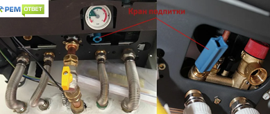

Газовые современные, котлы комплектуются так называемым "узлом" подпитки
и этого достаточно.
