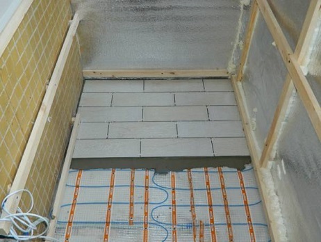

Во первых можно сделать электрические полы, для этого необходимо уложить электрический кабель под стяжку. Так же можно утеплить и пеноплексом. Для этого поверх гидроизоляции сооружаем обрешетку из деревянного бруса. В получившиеся ячейки укладываем вырезанный по размеру пеноплекс. Щели и стыки герметизируем специальной пеной для монтажа теплоизоляции. Кстати, предварительно под обрешетку можно уложить еще и пенофол, которые сделан из вспененого полиэтилена и имеет экран из алюминиевой фольги (швы проклеиваем металлическим скотчем). Теперь, когда теплоизоляция уложена, закрываем пол толстой фанерой ДСП или ОСБ. Для этого применяем шуруповерт. Теперь на полученную ровную поверхность мы можем уложить ламинат или линолеум. Так же под ламинат можно положить и теплые электрические пленочные полы. Возможно применение ковролина на теплых полах.

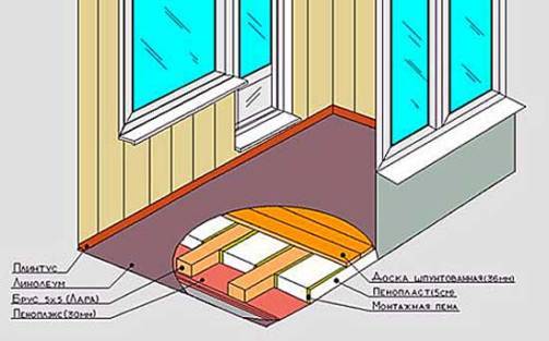

Существует несколько способов утепления полов на балконе. Естественно они отличаются друг от друга как материальными затратами, так и трудовыми.
1 способ - бюджетный и самый простой:

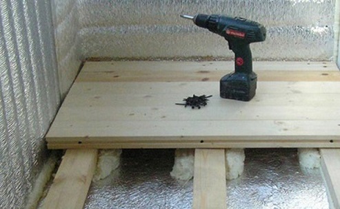

  • обшить пол и стены балкона утеплителем, к примеру пенофолом (как показано на фото). После чего на полу закрепить деревянные брусья (направляющие), к которым в последствии будут присверлены половые доски. Между направляющими можно проложить дополнительное утепление, например листы пенопласта, минеральной ваты или пенополистирола. Для сохранения на полу балкона еще большего тепла можно проложить тот же пенофол по верх досок под ленолиум - это позволит сохранить тепло на балконе.

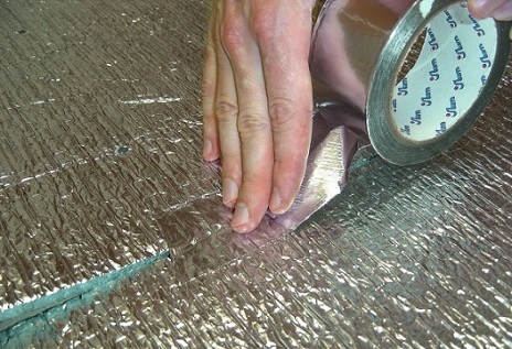

Важно! Пенофол следует стелить фольгированной стороной вверх (если это пол) и по направлению в комнату (если это стены). А также стыки кусков пенофола желательно проклеивать специальным скотчем - для герметичности конструкции (механизм показан на фото).
обшить пол на балконе деревом, утеплить пенофолом

пенофол, стыки между листами
2 способ - дорогой и требующий помощи специалистов:

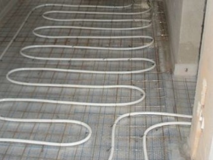

Для начала желательно выровнять пол на балконе (можно не до идеала, но до отсутствия резких перепадов по уровню). После чего можно приступать к монтажу теплого пола: либо электрического, либо основанного на горячем водоснабжении. В первом случае придется раскошелиться на возросшие цифры в жировках за электричество; во втором существует опасность замерзания воды в трубках - стоит выбирать морозостойкую смесь. Но все же, рекомендуется в столь сложном способе утепления пола на балконе прибегнуть к помощи специалистов!
теплый пол на балконе, электрический пол
теплый пол на балконе, основанный на циркуляции морозостойкой смеси

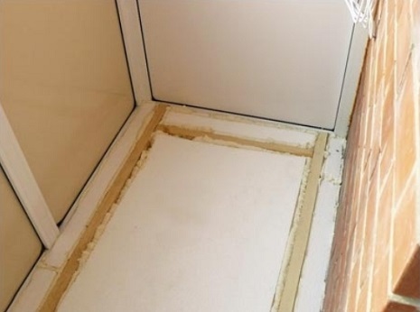

Выбор материала для утепления пола на балконе или лоджии во многом зависит от высоты порога в комнату. Обычно его высота позволяет, к примеру уложить лаги высотой 5-15см и пространство между ними засыпать сыпучим утеплителем - керамзитом или пенопластовыми гранулами. В качестве утеплителя можно также использовать листы пенопласта, пенополистирола, минераловатные плиты или рулонный утеплитель, например Изовер.
Нужно учитывать, что каждый вид утеплителя имеет свой коэффициент теплопроводности, так минвата и керамзит имеют практически одинаковые показатели, а толщины пенопласта понадобится в два раза меньше при тех же условиях. Применяя керамзит или минвату, нужно позаботиться о хорошей гидро и пароизоляции, так как эти материалы гигроскопичны и впитывая влагу, теряют свои свойства.
Иногда при ремонте квартиры порог между комнатой и лоджией или балконом сбивают, что не позволяет уложить толстый "пирог" пола. В таком случае можно использовать более дорогие утеплители, такие как пенополистирол или пеноплекс. По такому материалу можно сделать тонкую армированную стяжку или закрыть его двумя слоями ЦСП, ДСП или фанеры.
Перед утеплением пола заполните все щели (если такие имеются) между ограждающим экраном и плитой балкона или лоджии монтажной пеной или цементно-песчаным раствором. С наружной стороны монтажную пену нужно обязательно оштукатурить, иначе она разрушится под действием ультрафиолетовых лучей.
