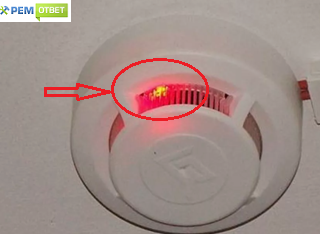

Я так понял, речь идет о вот таком
индикаторе красного цвета, как правило, это светодиодный индикатор.
