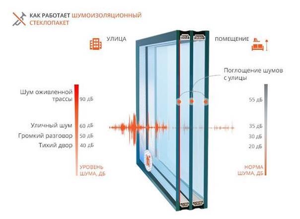

  • обратите внимание на окна - именно через них идет основной процент шумовой мощности. По крайней мере, с наиболее шумной стороны квартиры нужно устанавливать стеклопакет трехкамерный, а может быть и конструкцию из двух окон в одном и том же оконном проеме (двухниточный способ).
Можно сделать шумоизоляцию для обычных окон: отрегулируйте створочный прижим и замените уплотнители, монтажный шов нужно заделать пеной, установите специальные клапаны для проветривания;
  • есть специальные окна с повышенным уровнем сопротивления шуму. По сути - это стандартный стеклопакет, с еще одной (стекло одинарное) внешней оконной створкой;

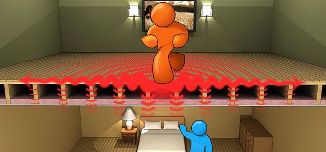

  • изолируйте перекрытия между этажами, ведь они пропускают больше половины всего звука. Основное правило - под керамическую плитку всегда помещают звукоизолятор (стеклохолст, пенопропилен). Интересный момент - необходимо не дать соприкасаться стенам (боковым и стяжке, пол должен как бы "плавать", иначе звук будет легко проходить в местах соприкосновения твердых деталей.
