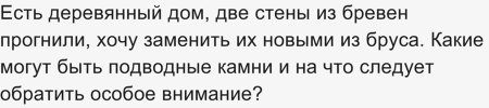

Есть деревянный дом, две стены из бревен прогнили, хочу заменить их новыми из бруса. Какие могут быть подводные камни и на что следует обратить особое внимание?

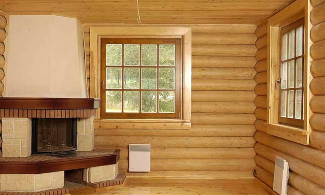

Возьмем для наглядного образца часть дома, как на картинке
Предположим!! что сгнила та стена, которая справа, где есть окно и нет камина. Какое там внутри стен на углах сцепление? Неизвестно, но какое бы оно ни было, потребуется поднять то бревно, которое лежит на гнилом брусе. Поднять одно бревно не представляется возможным, поэтому придется поднимать и бревно и стену вместе с ним, а там выше еще и крыша. Возможно ли сделать такой подъем конструкции дома без того, чтобы все развалилось, съехало, покосилось? Без специальных кранов, подъемников, подпорок - невозможно.

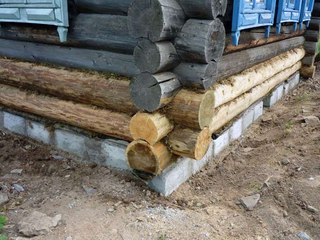

  1. Замена бревен происходит только при помощи домкрата.

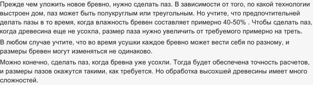

  2. Бревна должны быть сухими, достигшими влажности 40%.
  3. Перед укладкой бревна в нем выпиливают паз, размер и форма которого измеряется по тому пазу, с которым будет идти сцепление.

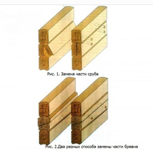

  4. Чтобы было меньше перекосов из-за усадки всей стены, можно заменить только нижние и верхние венцы, которые больше всего подвержены разрушению, а также частично сделать замену гнилых участков бревен вдоль стены.
Частичная замена бревен (верх-низ-гниль по центру) поможет сохранить конструкцию дома максимально в правильном положении. Проводить ремонтные работы самостоятельно не удастся, потребуется как минимум 3-4 человека, имеющих большой опыт в сфере замены старых бревен сруба на новые.

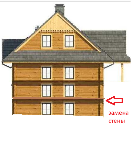

Если заменить всю стену, дом будет примерно выглядеть так
Он будет стоять косо, как поведут себя новые бревна при усадке - неизвестно, чем закончится подобная замена двух стен - тоже неизвестно, но риск разрушения всей конструкции велик.
