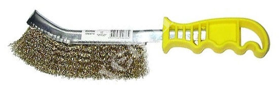

Плита стояла без дела лет десять. Металлическая щетка должна быть максимально мягкой, что бы оставляла минимальные борозды, снимая только ржавчину. У советских конфорок верх был весьма толстым и из качественного чугуна. Прогорали они редко, чаще вздыбливались, ровная поверхность блинов становилась чуть сферической. Так вот такую конфорку после применения корщетки, еще и прошелся фланелевым диском с пастой ГОИ. Чем меньше неровностей на поверхности, тем меньше возможности задерживаться влаги и окислять металл. После механической шлифовки, полил растительным маслом, и нагревал пока оно не выгорело. Цвет шлифованного металла стал темным как у чугунной сковородки. Дело конечно хлопотное, и лучше производить такие работы на воздухе - пыль от шлифовки, гарь от масла. Но до сих пор советская старушка работает и новая ржавчина уже не образуется.

Сначала необходимо удалить излишки ржавчины металлической щеткой.
