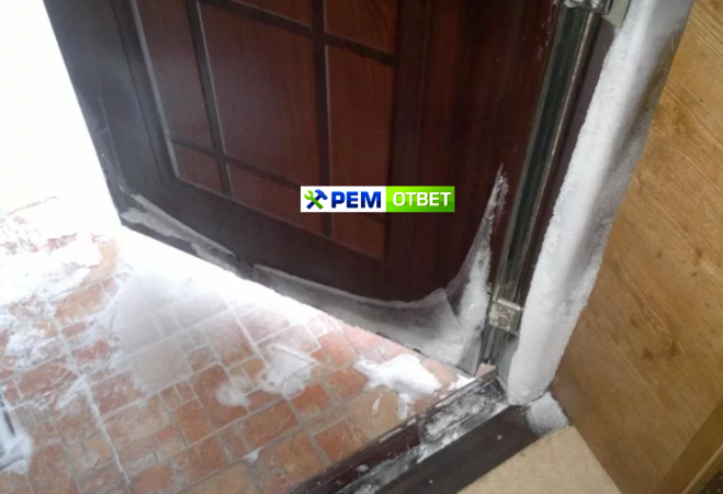

Образование капель конденсата на наружной железной двери, это вполне нормальное естественное явление. Дверь является границе температурных "крайностей" с одной стороны +20, с другой бывает -40. Холодный воздух проникая через металл, через уплотнители, остывает и конденсируется на дверном полотне. Сам металл двери так же отлично проводит холод, а проморозив металл, он встречается с теплом жилища и так же выпадает в росу. Но конденсат это еще не вся беда, бывает что металлические двери и обмерзают наплывами льда.
Потеет как правило нижняя часть двери. Если весь периметр двери в инее или в каплях конденсата, значит дверь сделана крайне не качественно и теплопотери огромные.
