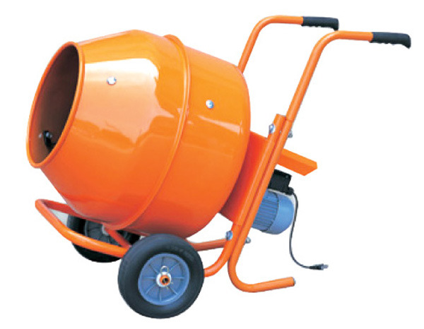

Для окраски большого количества щебня потребуется бетономешалка, без нее равномерное окрашивание невозможно, рамку с металлической сеткой для просушки готового щебня, ну и, собственно, краску.
Засыпаем щебень в бетономешалку, подливая краску, добиваемся равномерного окрашивания. Откидываем покрашенный щебень на раму с сеткой, которая установлена на емкости для приема излишков краски и сушим его до полного высыхания.

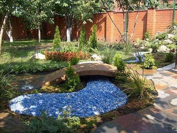

Кстати, мы хотим такую идею реализовать на своем участке:
Делается достаточно просто, но современно и красиво.
