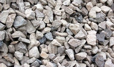

Щебень относится к заполнителям для бетона, классифицируемым как - крупный, наряду с мелким - песком. Заполнители составляют 80%, естественно, что они влияют и на такое качество бетона, как - прочность. Чтобы бетон получился нужной прочности, следует добиваться плотного наполнения песком между щебнем. Также, считается, что более шероховатая и менее скругленная поверхность щебня имеет более прочное сцепление с другими составляющими, а значит - прочность будет выше.

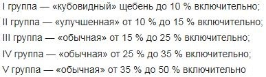

Чем более форма щебня похожа на кубическую, тем плотнее он уляжется, щебень же пластинчатый даст более рыхлую структуру, с некоторым падением показателей прочности. Есть такой параметр - лещадность, который показывает, сколько (в процентах) присутствует щебень игловатой или пластинчатой формы в данном объеме. Так вот, если этот показатель более 35%, то такой щебень для бетона непригоден. Вообще, есть ГОСТ под номером 8267 от 1993 года, который подразделяет щебень на группы:
Чем более кубовидным будет щебень, тем более он считается качественным. Но, производство, позволяющее делать кубовидный щебень более затратно и оправдано для конструкций, относящихся к ответственным, либо для дорожного строительства (формирование верхнего слоя).
В некоторой степени влияет:
Круглый гладкий заполнитель хуже входит в зацепление с цементной матрицей, чем угловатой формы, поэтому прочность на разрыв будет несколько выше у гранёных заполнителей; тонкие и плоские (лещадные) камни тоже понижают прочность, т.к. такой наполнитель менее сопротивляем скалывающим нагрузкам. Большее влияние на прочность будет оказывать гранулометрический состав заполнителя(соотноше­ние фракций). Наполнитель должен быть разного размера - от мелких до крупных, таки образом уменьшается пустотность, тем самым увеличивается прочность и уменьшается усадка. Бетон, имеющий в своём составе наполнитель только одинакового размера будет менее прочным.
