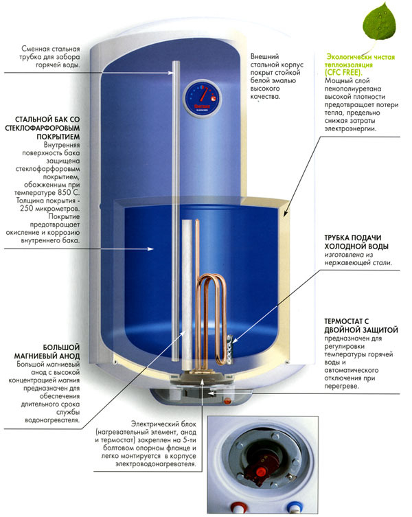

Лучше купить водонагреватель накопительного типа (бойлер) с керамическим покрытием внутри. Для семьи из трех человек, при условии, что нет любителей полежать в ванной, достаточно 80 литровый водонагреватель.
Признанный лидер на рынке, это Термекс. Его водяные нагреватели работают в наших домах уже на протяжение нескольких десятилетий, в частности у меня стоит пятидесяти литровый, а у соседа размером с большой холодильник на два сан узла и сауну. Есть еще Электролюкс, Аристон и множество других хороших фирм на данный момент.
Для Ваших потребностей вполне хватит и пятидесяти литров, так как водонагреватель, это по сути термос, он нагревает воду и потом долгое время сохраняет ее горячей. Так же он способен довольно быстро нагревать воду заново. На корпусе снабжен датчиком и регулятором с индикацией, где можно установить температуру. Обычно даже не приходится устанавливать максимум, а пользоваться максимальным режимом как раз можно в банные дни, но надо быть очень осторожными, так как идет крутой кипяток. В комплекте предохранительный клапан, на случай скачков давления в системе.
