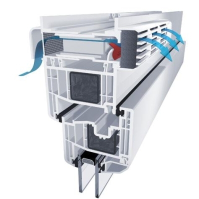

Один из самых мало затратных способов организовать естественную циркуляцию воздуха - врезать вентиляционную решетку в дверное полотно, а в раму окна установить климатический клапан.
