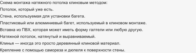

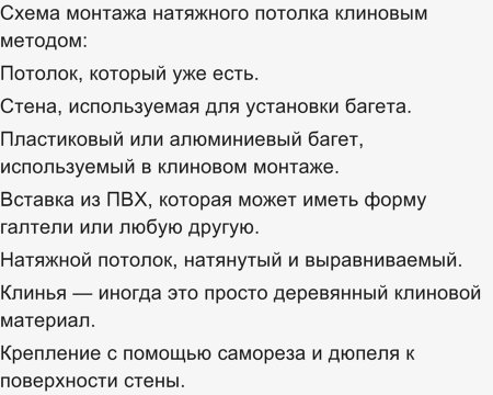

Нужно сначала по всему периметру потолка или стены под потолком устанавливается специальный крепежный профиль. Отступ от старого потолка при этом должен быть - около 3 см, если планируется установка люстры, и не более 10 см в случае установки встроенных светильников.
Полотно обычно отрезается без точных замеров, так как в результате разогрева полотна можно будет натянуть его до нужных размеров.
Полотно перед разогревом крепят при помощи специальных фиксирующих клиньев к крепежному профилю и затем нагрев полотно крепят его клиновым способом по всему периметру потолка. Затем все излишки полотна обрезаются, а края прикрываются декоративным плинтусом, который придает потолку завершенный вид.
