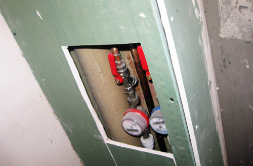

Что же касается стояков, то их как правило загораживают конструкцией из гипсо-картона, который крепится на каркас из бруса или профиля.
