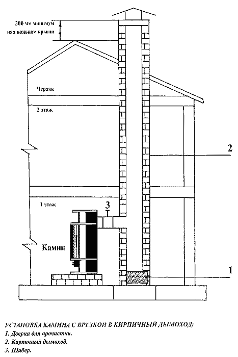

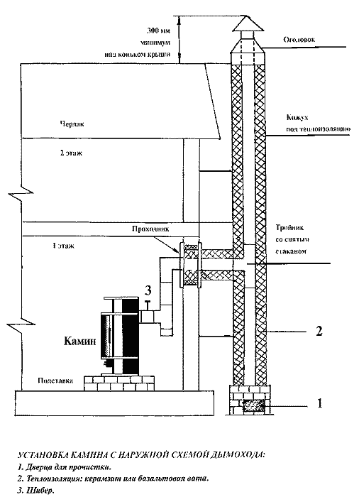

Ниже всё подробно показано на схемах.
Самый удобный и практичный думоход, это дымоход собранный из сендвич труб. Даже не опытный человек справится с этой задачей, так как это по сути конструктор. Необходимо рассчитать размеры помещений и приобрести детали дымохода. Фрагменты труб устанавливаются снизу вверх, с последующим выводом на крышу. Крепятся трубы за счёт фланцевого соединения. Можно герметизировать термостойкими составами и скреплять стальными хомутами. Для прохождения межэтажных перекрытий и крыши применяются специальные проходные элементы конструкции. На крыше монтируется стакан с разделкой герметизирующий соединение с крышей и защитный грибок на трубу. Особенно высокие и длинные трубу крепят растяжками в виде стальных тросов.
