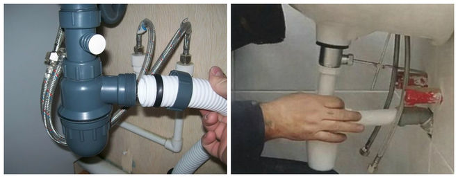

Если вы сделали свой выбор и осталось только подключить сифон, тогда идите по следующей схеме:
  1. Сначала сифон крепим к сливному отверстию раковины...
  2. Канализационную трубу вставляем в отверстие канализации и прикрепляем к сифону...
  3. Пускаем воду и проверяем все соединения на течь...
Если в системе крепления сифона предусмотрены резиновые манжеты, то их необходимо крепить, предварительно смазав мяльным раствором!
Все соединения не нужно сильно затягивать ключом, ограничитесь затяжкой руками, а потом просто дотянуть соединения с помощью ключа!
При повторном монтаже соединений возможна течь, поэтому рекомендуется использовать герметик или силикон!
Сливная труба от сифона должна проходить параллельно горизонта или на снижение к канализации!
Как осуществить подключение раковины к канализации? Начинать эту работу следует с установки сифона. При этом нужно учесть, что наличие специального отверстия для переливной защиты, говорит о том, что необходимо наличия у сифона дополнительной трубы для перелива воды. Сифоны изготавливают S-образной и бутылочной формы. Подключение мойки к канализации проводят следующим образом:
Сначала в мойку вставляют выпуск сифона и закрепляют его. Это первое, что нужно сделать.
Затем, к сифону прикручивают трубу. Это может быть либо жесткая с углом, либо гофрированная.
Далее прикрученную трубу вставляем в канализационный выпуск. Если диаметр выпуска превышает диаметр трубы, которая идет от сифона, то нужно просто использовать специальный переходник, он называется уплотнительной манжетой. Теперь включаем воду и проводим проверку всех соединений на отсутствие протечек.
