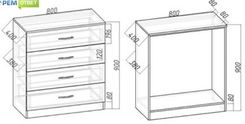

Нужно определиться с размерами комода, а также с материалом его изготовления (это может быть и дерево, самый дорогой вариант и МДФ, ЛДСП, ламинированная фанера и.т.п).
Дальше нужен чертеж и желательно с размерами, вот так
он может выглядеть.
