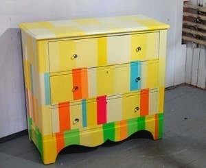

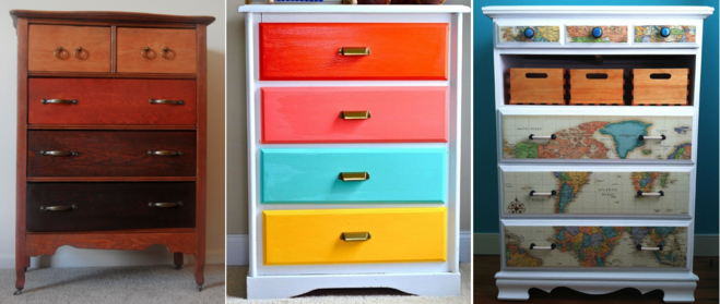

Дальше надо немного обработать наждачной бумагой уголки комода. Таким образом мы снимаем старый лак и старую краску, если она есть. То же самое мы делаем с ящиками, ручками. Когда поверхность будет полностью готова, ее можно окрашивать. Лаком покрыть после покраски можно на один слой. Этот вариант не плохой, но он обычный. Поэтому, если вам нужна настоящая дизайнерская, необычная "вещица", рекомендую поэкспериментировать с трафаретом, салфетками или паяльником.
Кстати, еще вспомнила - можно же воспользоваться специальными красками и раскрасить комод во все цвета радуги. Сверху, конечно, покрываем лаком. Оригинально, и образуется "яркое" пятно в комнате.

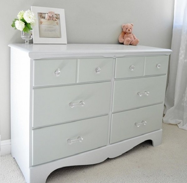

После того, как поверхность выровняли, то можно приступать к покраске или покрытию лаком. Если вы решите покрасить комод, тогда стоит приобрести специальную краску для дерева.
Если вы хотите украсить комод, то можете приобрести современные ручки.

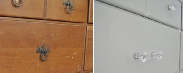

Снимаем всю фурнитуру с комода, если есть необходимость покупаем новую (кстати можно купить "под старину", если есть желание, можно заказать индивидуальное изготовление), или реставрируем старую.

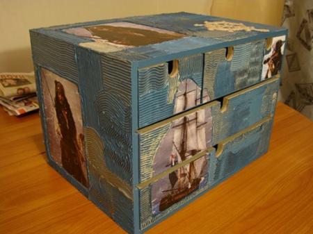

Самый действенный и самый красивый метод - это декупаж!
Зачищаем поверхность наждачной бумагой или прочими средствами...
Грунтуем...
Наносим при помощи клея на поверхность специально подготовленные бумажки или салфетку для декупажа...
Покрываем всё лаком...
