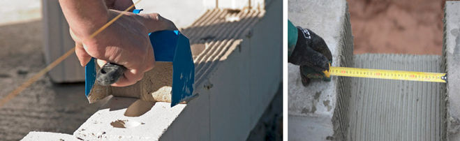

При кладке каждого последующего ряда, сначала нужно намазать клеем нижние пенобетонные блоки и торцы блоков, которые ставятся.
Пеноблоки необходимо очень плотно прижимать друг к другу, во избежания пустот.
Для нанесения строительного клея используется зубчатый шпатель-ковш.
