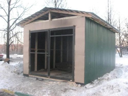

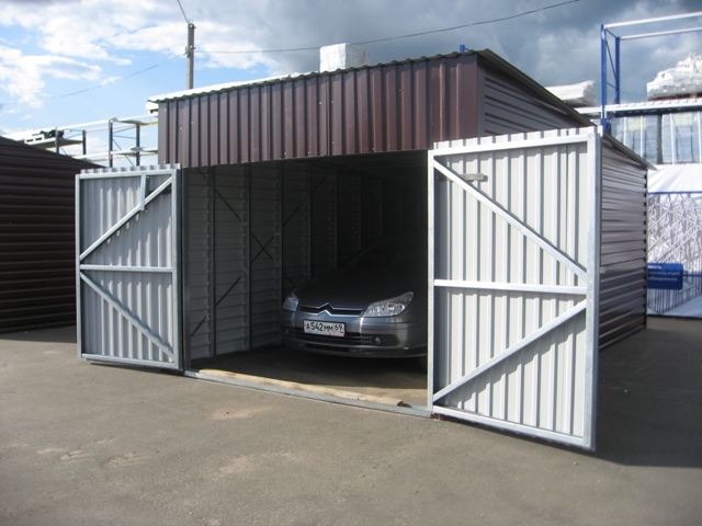

В утепленном кирпичном гараже в морозную погоду пуск двигателя производить гораздо легче, чем в металлическом гараже, в котором зимой атмосфера накаляется от морозов, а летом невыносимая жара от палящего солнца. Так же металлический гараж при перепадах температур образует на своих стенках конденсат, который неизбежно приводит к коррозии металла. За конструкцией такого гаража надо тщательно следить и вовремя обрабатывать стены защитным лакокрасочным покрытием.
Единственным плюсом такого гаража является его быстрая сборка и возможность транспортировки.

Единственный совет, на тот случай, если кто-то решит сделать для себя металлический гараж, особенно это актуально для тех, у кого гараж находится где-то не рядом с домом, сделайте в своем гараже металлический цельносваренный со всей конструкцией гаража пол. Объясню, для чего это нужно. Дело в том, что частенько бывают случаи угона автомобилей именно из металлических гаражей путем поднятия гаража.

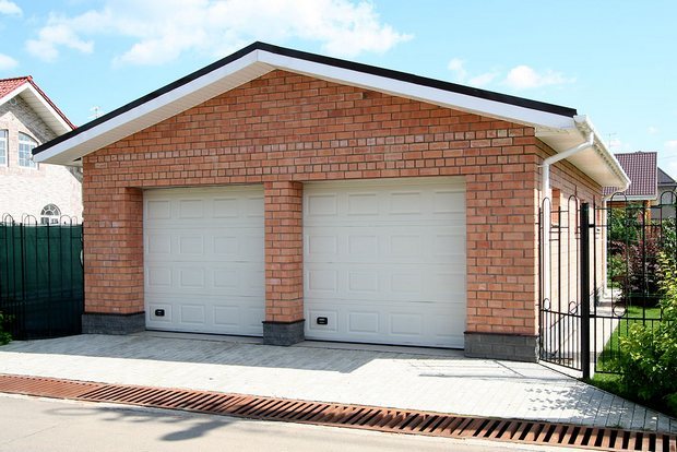

Самым хорошим материалом для строительства места под машину - является кирпич или блоки.
Из кирпича лучше всего использовать красный кирпич, а из блоков если подороже, тогда пеноблоки, а если дешевле, тогда шлакоблок.
Кирпич или блок не даст летом сильно нагреваться стенам и соответственно не создаст парилку внутри гаража. По этой причине не рекомендуется делать гаражи из металла...
На крышу лучше всего положить плиты, а сверху закатать рубероидом или аналогичным материалом. Также ничего хорошего не принесёт крыша из металлических профилей.
И обязательно не только залейте бетоном пол, но и сделайте утепление, чтобы зимой с земли не тянула влага, иначе машина просто сгниёт...

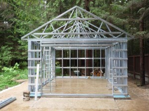

Если вы хотите построить качественный и недорогой гараж то лучшим выбором будет каркасный вариант. Есть много вариантов таких гаражей, одним из них является каркасно-щитовой. Для его строительства не понадобится специального проекта, достаточно любой конструкции заводского производства (можно даже самим сделать)
После того как каркас гаража будет готов его обшить листами профнастила, утеплить, навесить ворота и можно хранить свое авто.

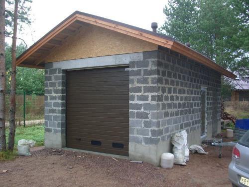

Я бы советовал строить гараж из керамзитобетонных блоков, будет и надежно и тепло.
Тоже в свое время были заняты данным вопросом, и выбрали шлакоблок в качестве материала для строительства гаража, о чем ничуть не жалеем.
Преимущества, которые вижу я:
  • недорогая стоимость,
  • материал большой и легкий, нетрудно было строить плюс быстро,
  • не требуется серьезного фундамента, сделали ленточный,
  • все можно сделать своими руками.
