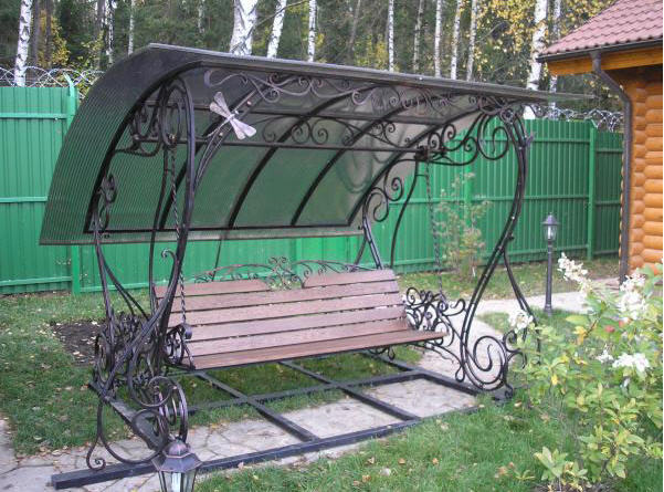

Я бы не стала давать однозначно утвердительный ответ на вопрос: стоит ли делать навес из поликарбоната. Безусловно, такие навесы сейчас встречаются везде и повсюду. Поликарбонат прекрасно монтируется не доставляя никаких сложностей. Но я его использовала бы в качестве навеса только в тех местах, где человек не задерживается надолго, например над входной дверью в дом, в баню (над любой входной дверью), либо в качестве навеса над большой верхней площадкой порожек.
Но ни в коем случае не стала бы делать вот такой навес над скамьей (как на фото внизу) или в качестве крыши беседки. Дело в том, что под такой крышей долго не просидишь - под ним очень жарко. Такой навес спасет разве что от дождя, а от палящего солнца - только наполовину.
