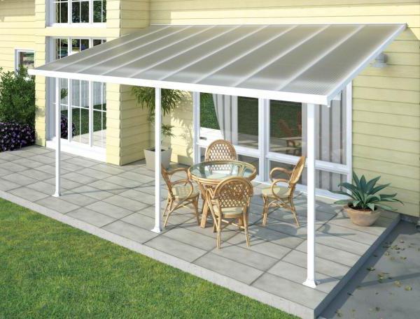

Если определились с навесом, где его размещать и каким он будет, нужно выбрать материал, из которого нужно будет сделать навес.
Если это навес, который выполняет роль козырька, то он может быть изготовлен из поликарбоната.
навес
Для этого стоит купить поликарбонат, трубы, или железные стойки, саморезы. Из металла, из бруса, или трубы нужно сделать каркас, потом при помощи саморезов стоит прикрепить лист поликарбоната.

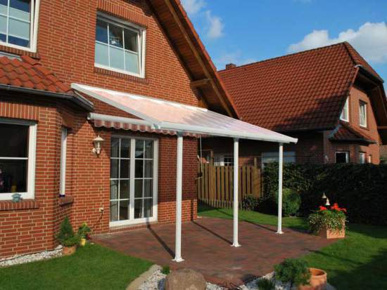

Выкапываем неглубокую яму, делаем подушку из щебня, вставляем брус, заливаем яму подготовленным цементным раствором.
навес
Лист поликарбоната можно согнуть, сделать красивую форму, и лишь потом прикрепить к каркасу и к крыше.

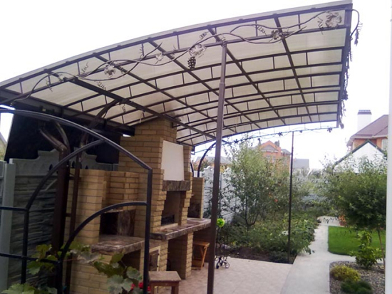

Также, навес можно сделать из профнастила, такой навес замечательно подойдёт для автомобилей. Для этого стоит взять подготовленные материалы: труба, профнастил.
навес
Выкапываем неглубокие 4 ямы, вставляем трубу, засыпаем щебень, заливаем бетонным раствором. Стоит немного подождать, чтобы раствор схватился, после чего, к трубам стоит приварить вертикальные балки, и лишь потом, благодаря саморезам, прикрутить профнастил. Благодаря прочной ткани, металлическим трубам или деревянным балкам, можно сделать небольшой навес на даче.

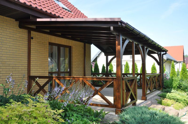

Для навеса можно использовать дерево, метал, и другие материалы, главное, выбрать дизайн навеса, размеры, выбрать место расположения и предназначение навеса.
