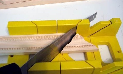

Подготовленный штапик распиливается в размер при помощи углопильного устройства - стусла. После примерочной раскладки по четвертям, прочно и аккуратно прибивается гвоздями без шляпок либо специальными шпильками к основанию рамы (двери). При этом прижимая филенку в месте фиксации максимально плотно.
Подготовка штапика в стусле:

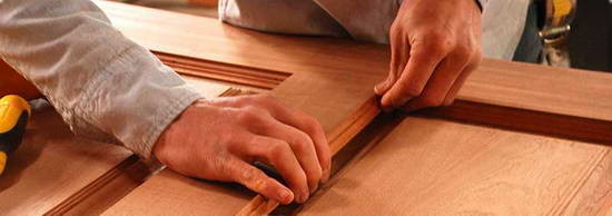

укладка в четверть с филенкой:
пример фиксации штапика:
С одной стороны двери обивают по периметру штапиками проем, предназначенный для филенок. Для этого штапики режут на усс под 90 градусов по размеру каждого проема. Когда оббили всю дверь, переворачиваем ее, вкладываем филенки в проемы и такую же операцию со штапиками проводим с этой стороны. таким образом филенки будут удерживаться в двери штапиками. Возможно, это не так прочно, как если бы филенки вставлялись при сборке двери в шпунт на дверных брусках, зато поменять, например, треснутую филенку, будет легче.
