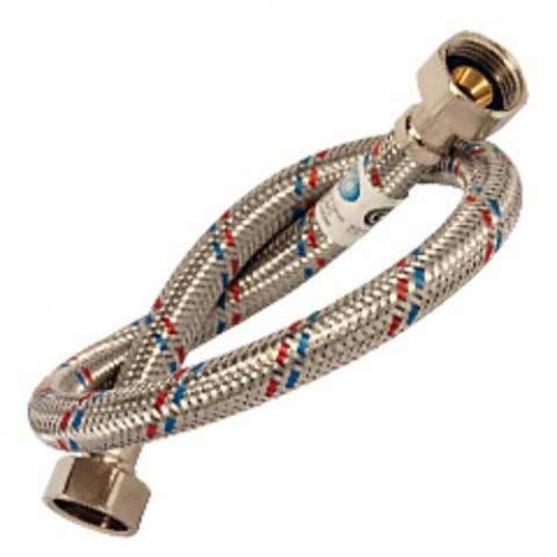

Какие шланги при какой температуре воды можно использовать?
Самым универсальным шлангом, который подойдёт практически для любых температур, являются сильфонные шланги, рабочая температура от минус пятидесяти до плюс двухсот пятидесяти (кипяток крутой легко выдерживают). Эти шланги ещё "металлорукавами" называют. Гарантия просто сумасшедшая, двадцать пять лет.
Материал изготовления нержавеющая сталь. Правда они очень дорогие (сравнительно конечно), выгодней покупать для каждого вида деятельности, свой шланг .

Ну и конечно же вне конкуренции это шланги сильфоновые они разные по размерам но все они достаточно хороши и экологически полностью соответствуют мировым стандартам.
