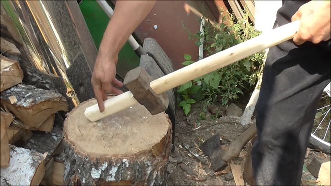

Мой дед так делал и меня научил - насадка кувалды, в отличие от топора или молотка, происходит "задом на перед" На деле это выглядит как прогонка металлической чушки, через всю ручку будущей кувалды к месту её закрепления.
Для этого ручка кувалды делается в одном конце чуть больше отверстия в железке, и далее идет на сужение, настолько что бы две трети ручки, железка, можно сказать "пролетела" а одну треть входила в натяг.
Когда железка пошла туго, просто ставят широким концом на пол, и осаживают пока это возможно. Лучше снять фаску с утолщенного конца, что бы во время насадки не расщепить рукоять. Когда железа перестанет осаживаться, торчащие остатки рукояти отпиливают на удалении 10 сантиметров от железки. Все - кувалда готова. Суть в том что любой насаженный инструмент стремится слететь с рукояти под действием центробежной силы при размахе, а такой кувалде слетать некуда.
Чтобы кувалда не слетела с рукоятки ее необходимо насаживать с места сужения.После того как одели кувалду на черенок надо широким местом колотить об твердую поверхность до тех пор пока кувалда не просядет до конца ,т.е. пока она не перестанет просаживаться.Оставш­уюся широкую часть рукоятки отпилить,саму рукоятку зашкурить от заусенок.
