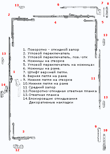

Нужно снять старую фурнитуру и установить вновь приобретенную делать это нужно по разметке. вот она представлена вверху подетально. Для этого снимается окно откручиваются все старые детали потом тщательно чистим все окно от грязи и пыли и потом устанавливаем комплект фурнитуры и ставим все назад. Все поворотные детали смажьте техническим вазелином.

В этом случае, Вам надо купить поворотно-откидную фурнитуру
и поменять её, сняв имеющуюся.
То есть допустим у Вашего окна (со стеклопакетом) есть просто открывающаяся створка.
Снимаем её с окна, далее демонтируем (откручиваем) старую фурнитуру (и петли тоже).
Далее монтаж поворотно-откидной фурнитуры, рейки фурнитуры (поворотно-откидной) крепятся к створке саморезами.
В общем-то всё, далее обратный монтаж створки в окно, устанавливаем фиксаторы и проверяем её работу (устанавливаем ручку в положение открыто, закрыто, проветривание и.т.п).
Если есть проблемы с открыванием окна, то поворотно-откидная фурнитура регулируемая.
