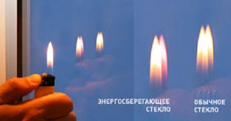

Как можно убедиться, что в стеклопакете, действительно, энергосберегающее стекло?
Проблема определения того является ли стеклопакет энергосберегающим актуальна, так как до сих пор встречаются нечистые на руку производители, которые заверяют, что стеклопакет является энергосберегающим, а на деле выходит совсем иначе. Внешне такие стеклопакеты выглядят абсолютно идентично , но тем не менее есть очень простой способ проверки, для это потребуется лишь источник огня, например, зажигалка или спичка. Дело в том, что в энергосберегающем стекле один из огоньков будет отражаться иного цвета. Если же все огоньки одинаковые, значит Вас пытаются обмануть, лучше с такими производителями дел не иметь вообще.
Как определить энергосберегающее покрытие
Энергосберегающий стеклопакет имеет с своем составе стекло со специальным металлическим покрытием. В зависимости от предназначения это покрытие может быть сделано с помощью химической реакции в процессе изготовления стекла или напылением на уже готовое стекло. В первом случае получается так называемое твердое k-покрытие. Во втором случае - мягкое i-покрытие (оно более прозрачное, чем стекло с k-покрытием). В любом случае отраженный от такого стекла свет будет отличаться от стекла, не имеющего покрытия. Для проверки энергосберегающего стекопакета нужно в темное время воспользоваться спичкой, зажигалкой или свечей. Нужно зажечь огонек рядом со стеклопакетом и посмотреть на его отражение в стеклопакете. Если там есть отражение отличающееся по цвету от остальных, то значит в стеклопакете есть стекло с напылением.
