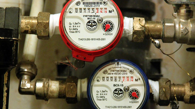

Конечно счетчики бывают разные. Но простейший вариант представлен на рисунке.
Вот так он выглядит и здесь обозначено, то на что надо обращать внимание.
