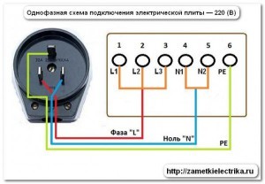

Сначала надо точно определить на задней панели плиты соответствие всех клемм. Клеммы к которым подсоединяется фаза обозначаются буквой L, ноль-N. Далее измеряем расстояние от места установки плиты до распределительного электрощитка. Далее идём в магазин и приобретаем медный 3х жильный провод сечением 4 кв мм. Берите лучше многожильный мягкий провод. Приобретаем ещё автомат на 28-32 А. Всё , отправляемся домой. Теперь надо проложить провод от места установки плиты до щитка. Возможно придётся сверлить каменные и деревянные перегородки. Провод проложен и теперь подсоединяем его через автомат к питающей сети. Зелёно-жёлтый провод присоединяем к земле-в щитке имеется специальный болт, Синий- подсоединяем к нулю-в щитке имеется специальная нулевая колодка, Коричневый или красный или белый-присоединяем к фазе через автомат. Примерно вот по такой схеме
Оставляем автомат в выключенном состоянии и переходим к плите. Оставляем за плитой свободного провода метра два и зачищаем концы провода. Затем подсоединяем его по этой схеме
Вилка нам не нужна, подсоединяем напрямую к клеммам электроплиты, так надёжнее. После подсоединения включаем автомат в щитке. Фазовой отвёрткой проверяем не попала ли фаза на корпус. Всё нормально, тогда пробуем плиту на разных режимах. Если испытание прошло успешно, то надо снова выключить автомат, установить плиту на рабочее место, тчательно уложив кабель сзади неё и включить автомат. Всё, плита к работе готова.
