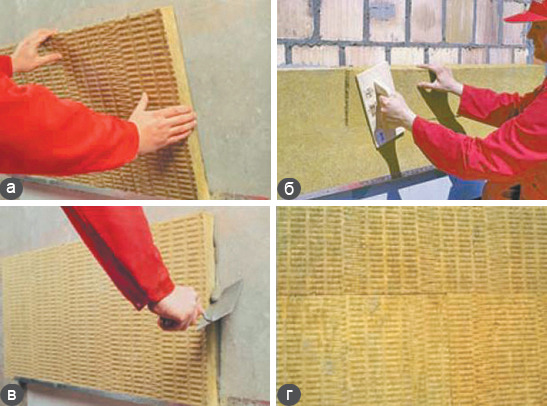

Можно утеплить по типу вентилируемого фасада с применением минеральной ваты и к примеру, на финише отделка фасадными панелями имитирующими природный камень.
Но если Ваш Ракушняк низкого качества, то могут возникнуть проблемы с креплением каркаса вентилируемого фасада.
В этом случае можно использовать вид отделки фасада, под названием "мокрый фасад" с дальнейшей штукатуркой по утеплителю и на финише декоративная штукатурка.
Утеплитель тут чаще всего, или минеральная вата, или пенополистирол.

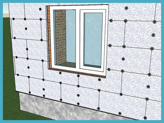

Либо плитами из пенопласта, пеноплекса, минплиты, или соорудив двойной фасад с ветрозащитой и слоем утеплителя на основе минваты или каменной ваты. Самым бюджетным является способ утепления пенопластом. Можно сделать по типу мокрого фасада. Пенопласт крепим к стене на клей, монтажную пену или на дюбель зонты. После покрываем тонким слоем клея, и монтируем армирующую сетку. Далее штукатурим. Как вариант, можно сделать обрешетку на стенах дома из оцинкованного профиля или бруса. В промежутки укладывается любой утеплитель. Всё это закрывается плёнкой для ветро и гидро защиты, и уже сверху можно обшить любым материалом, будь то доски, или виниловый сайдинг. Современные материалы и технологии позволяют сделать утепление любой сложности, всё зависит от наличия средств.
