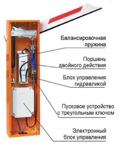

Для того, что бы произвести замену масла гидравлического привода шлагбаума необходимо отключить электропитание шлагбаума, и снять панель колонки при помощи отвёртки с секретной головкой. Теперь, как показано на схеме, вы можете снять блок управления гидравликой, внутри которого и находится ёмкость с маслом. Шланги высокого давления при этом можно не снимать, если замену масла Вы осуществляете непосредственно на шлагбауме, то есть на улице. Демонтируем блок и разбираем его. Теперь необходимо произвести замену масла, плотно после этого закручивая герметичные соединения и пробку. Устанавливаем блок управления гидравликой на место, в обратном порядке.

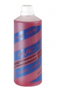

Для замены используем специальное масло "Зимнее гидравлическое масло FAAC HP OIL" по цене около двух тысяч Российских рублей.
