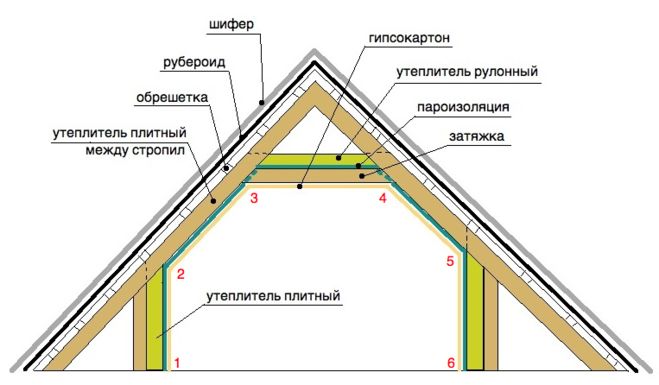

Стены и потолок проще всего сделать из металлического каркаса и обшить гипсокартоном или вагонкой. Для увеличения площади мансарды ограждающие стены устраиваем ломанными: у нижней части ската крыши устанавливаем вертикальную часть стены (высотой не менее 1м), пространство за ней можно эффективно использовать в качестве кладовки. Каркас наклонной части стены максимально прижимаем к стропилам.
Потолочный каркас набираем на высоте не менее 2 метров.

Не менее важный этап - утепление мансардной крыши. Для проведения работ потребуются теплоизоляционные паронепроницаемые негорючие материалы, в основе которых лежит каменная вата или стекловата.
В первую очередь плитами нужно закрыть мостики холода между стропилами. Толщина утеплителя должна быть примерно 250 миллиметров. Именно такие условия рекомендованы СНиПами для России.
