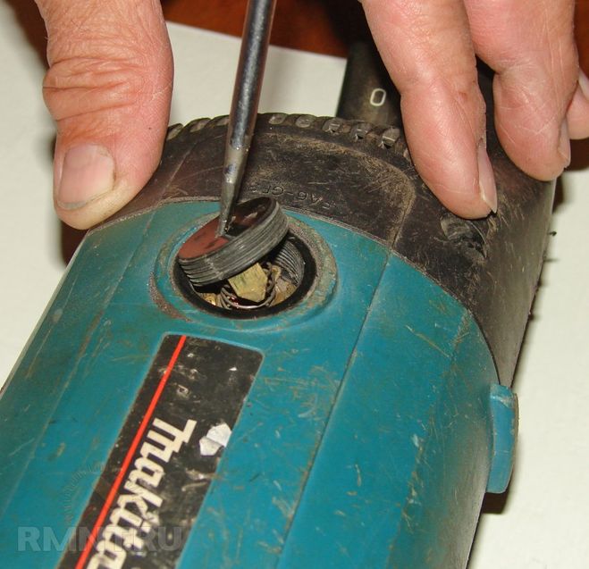

Лично сам не раз сталкивался с этим, а причина банальна, в болгарке просто от пыли и сажи залипли щётки.
Достаточно просто их достать, прочистить от пыли и сажи и вставить обратно.
Второй вариант такого поведения шлифмашинки, это уже износившиеся щётки, которые зависли на ограничителях, в таком случае болгарка будет искрить, а при работе издавать как бы хлопающие звуки, не свистеть, а как бы быстро рычать.
В таком случае щётки придётся поменять, но это не поломка, это естественное обслуживание шлифмашинки.

Проблемы с щётками болгарки они искрят, тут и падение оборотов и мощность она не развивает, щётки можно заменить, иногда можно обойтись без замены, достаточно прочистить от пыли и грязи щёточной узел УШМ (болгарки).
А возможно придётся заменить пружины щёткодержателей.
