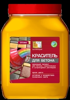

Раньше изделия из бетона были серыми и скучными. Сейчас же появилась возможность окрашивать бетон специальными всевозможными красителями практически во все цвета радуги.
Очень часто такая технология окраски бетонной смеси используется для изготовления цветной тротуарной плитки, ЖБИ-изделий , садовых бордюров и прочего.
Окрашивание бетонного раствора происходит путем добавления в его состав специального бетонного порошкового красителя - пигмента , нужного оттенка.
Добавляя больше порошка в бетонную смесь можно увеличить интенствность цвета. Он станет более темным и насыщенным.
Все эти красящие бетон порошки после полного высыхания не боятся воздействия влаги, атмосферных осадков, перепадов температур, устойчивы к истиранию и воздействию солнца ( не выгорают).
Помимо порошковой консистенции, красители еще могут быть в виде микрокапсул, различных эмульсий, а так же паст-концентратов.
При производстве цветной бетонной смеси возможно использование цемента любого типа. Но начальный тон цемента может влиять на конечный результат окрашивания.
