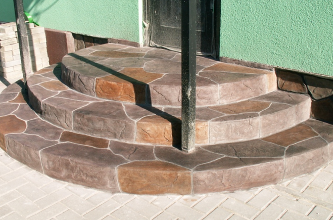

Самый оптимальный и наименее затратный вариант- отделка цементной смесью под натуральный камень. Можно и под кирпич, но если крыльцо полукруглое, то такое оформление не очень натурально смотрится.
Как такой вариант? Думаете это камень настоящий, нет, это всего лишь имитация.
Для того, чтобы сделать такую красоту, нужно проделать несколько этапов подготовительных работ.
Вначале нужно подготовить основание. Тщательно очищаем от пыли, грязи и обрабатываем грунтовкой глубокого проникновения. Ждём полного высыхания.
После этого, для лучшей адгезии, всю поверхность крыльца оббиваем армирующей сеткой. Лучший вариант крепления- дюбеля с шайбами.
Теперь готовим цементную смесь и наносим на поверхность. Чтобы раствор не застывал быстро, добавляем пластификатор, либо жидкое мыло. Наносим раствор на верхнюю ступеньку и при помощи куска арматуры, деревяшки, острого конца кельмы чертим контуры камня как показано на фото. Важно,. слой цементной смеси не нужно доводить до идеального состояния. Убираем только большие выпуклости и ямы.
Если в процессе работ трудно будет добраться до верхней ступеньки, то желательно все работы довести до финишного этапа, то есть до высыхания. В таком случае, каждую ступеньку делаем по отдельности.
Как только раствор начнёт застывать, влажной кисточкой сглаживаем контуры камня, и переходим ниже.
После полной отделки крыльца обрабатываем поверхность ещё раз грунтовкой, ждём высыхания и приступаем к покраске.
Швы выделяем- это придаст более чёткие очертания камням. Чтобы не возиться с покраской, можно в пропитку добавить нужный колер.
