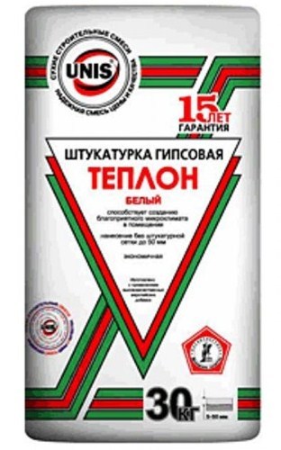

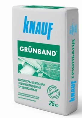

Можно также использовать и сухие штукатурные смеси, например: Кнауф
Теплон. Но она гипсовая

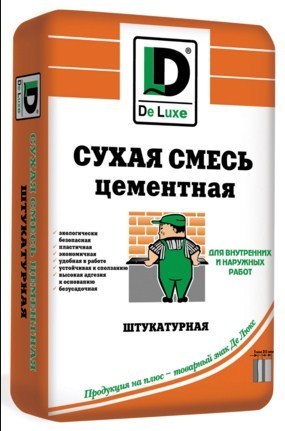

или De Luxe
