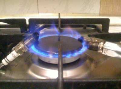

Проверьте нет ли нагара на свече, если есть свечу можно прокалить,
можно почистить, можно поменять на новую.

Вот если бы Вы указали, что предшествовало тому,что Ваша г/косилка перестала заводиться, то можно было дать более конкретный совет как починить. Тем не менее вначале посмотрите свечу зажигания, а лучше сразу подержите нижнюю часть в бензине, затем почистите мелкой шкуркой ( " нулёвкой " ) то место, где проскакивает искра, ещё раз в бензин и дать высохнуть на солнце. А лучше всего заменить, тем более, если свеча прошлогодняя.Если это не дало эффекта, то надо чистить карбюратор - лучше к спецу обратитесь.
