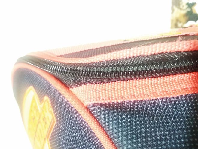

Чтобы качественно подойти к ремонту молнии необходимо сначала точно определить в чём проблема, есть несколько причин по которым плохо работает молния:
  • Для начала просмотрите все звенья самой молнии, они могут быть деформированы, в этом случае только замена всей молнии на рюкзаке. Работа не трудная, но занимает много времени и приходится делать вручную.
  • Молния может быть не деформирована, но звенья забиты, надо тогда их прочистить твёрдой щёткой.
  • Собачка может не закрывать всю молнию, т.е. она начинает закрывать и в каком-то месте соскакивает и молния расходится. В этом случае можно подогнуть собачку, сплющить её немного плоскогубцами, но если такое началось, то она постоянно будет разгибаться.
  • Заменить собачку - вот что может продлить срок службы молнии (смотрите описание как это сделать ниже).
