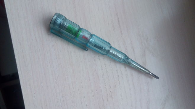

Индикаторные отвертки разные, но в любом случае они не предназначены для поиска скрытой проводки в стене.
Другими словами, отвертка может просто не сработать, не загорится индикатор.

Из личного опыта могу добавить, есть у меня индикаторная отвертка и не одна, точно знал где провода под штукатуркой, пробовал (ради эксперимента) этот вариант поиска проводов, отвертка не сработала, индикатор на провод не среагировал (не загорелся).
Если все же решили использовать отвертку, то провода должны быть под напряжением, то есть электричество не отключаем автоматом на лестничной площадке.
Далее берём отвёртку пальцами за "жало", торец ручки (стороной с контактной пластиной) прикладываем к стене, вот фото для наглядности.
Далее ведём отвёртку "зигзагом", как только загорится индикатор отвертки останавливаемся, под отверткой провод.
Можно и "классическим" вариантом попробовать, то есть жало отвертки прикладывается к стене, пальцем зажимается контактная пластина с торца ручки и далее ведём отвертку зигзагом по стене.
