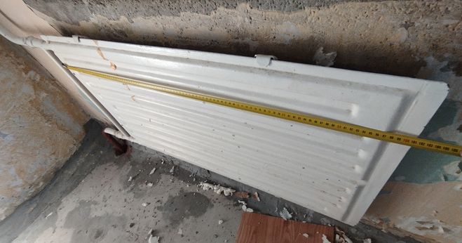

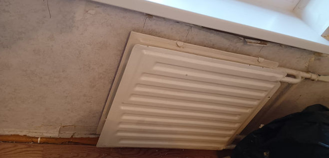

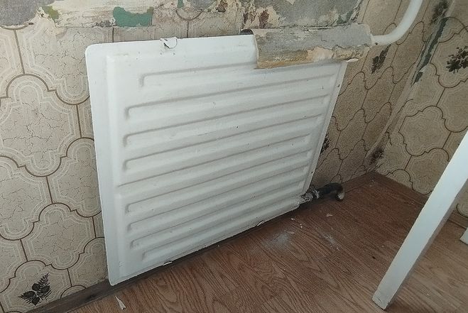

Старые радиаторы:
Это чугун или метал-кий? Слабо греет, не жарко зимой, хотя сам радиатор горячий, рукой держать не могу.

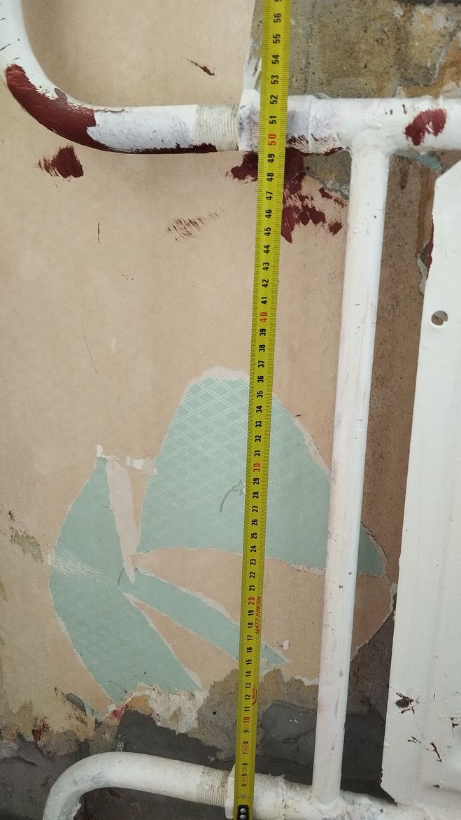

Две жилые комнаты: 17 м2 и 10 м2, кухня 7 м2. В каждой по радиатору (в зале потолще). Межосевое расстояние 50 см.

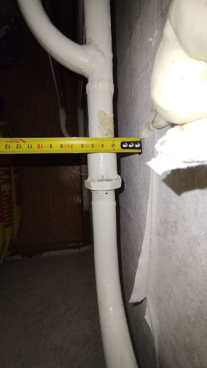

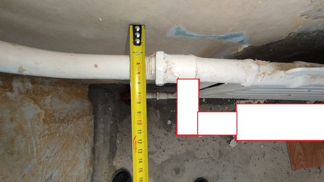

  2. Можно ли при замене радиатора, сделать поворот трубы от стены, чтобы радиатор стоял чуть дальше от стены? Хотелось бы с удобством вешать сушиться туда одежду, чтобы доступ был для того, чтобы помыть радиатор со стороны стены. Наверное, нужно 2-4 см дополнительно. Или так никто не делает? Лишние два изгиба - сильная просадка надёжности системы?

"От радиатора отопления и до стены за ним, расстояние 30 - 50 мм".
Если меньше, то как увеличить, ведь отопительная труба металлическая, без какой-либо гофры. То есть вход батареи должен совпадать со входом с трубой.
